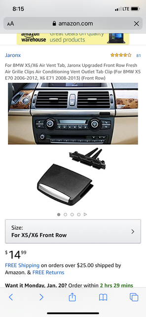

    Понятия не имею , просто взялся за тот рычажок и он у меня в руках остался , тот хвост пинцетом вытянул оттуда

    Вообщем полазил по сайтам , и нашёл только для X5 , по фотографиям вроде бы точно такие же как и на X3 , как думаете , стоить рискнуть? ??[​IMG]

    Да я бы сначала снял дефлектор и поискал эту деталь (ответную часть) в воздуховоде.

    Точно нет!
    Да и искали не знаю где, но на ebay есть разные варианты.

    Зв 40$ вполне норм выглядит.
    А снимается этот воздуховод элементарно. Просто хватаетесь за него пальцами сверху и снизу (сильно) и тяните на себя. Ничего не сломается, но тянуть надо сильно, чтобы усилие пружин преодолеть.

    Если ты про тот хвостик который был прикреплён к этому рычажку , я его пинцетом выковырял из воздуховода , проблема сама с этим рычажком , он у меня распался на две части и все было в клее , походу прошлый владелец его на клей тоже посадил
    Уже нашел эту деталь именно для X3 и уже заказал, завтра должна приехать. Благодарю за помощь.:thumbup:
    https://www.amazon.com/Venttabs-BMW...rds=bmw+x3+Air+Vent+Tab&qid=1579284474&sr=8-3
