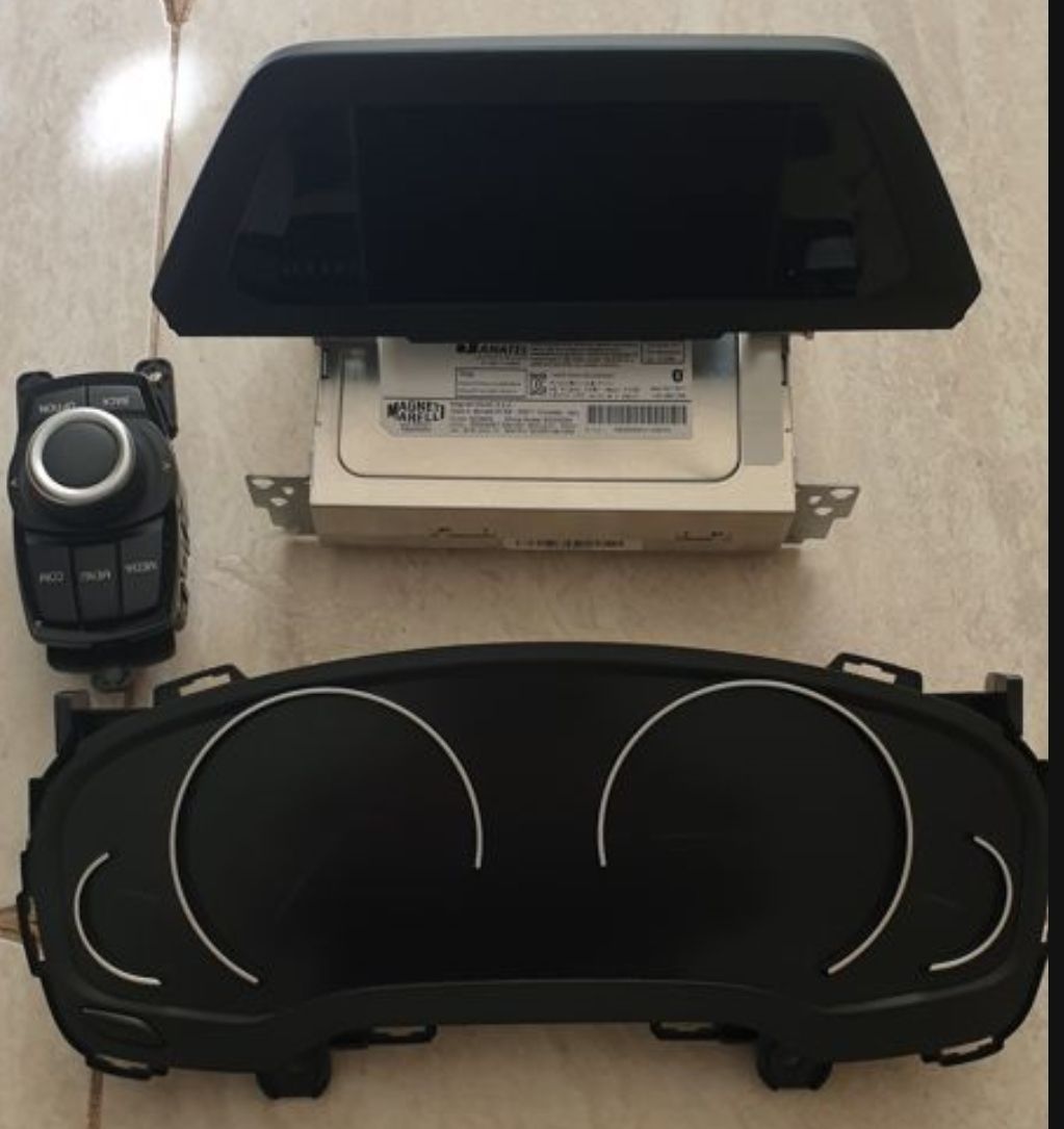

    приветствую, расскажите пожалуйста, что за ешевуший комплект мультимедиа от г01 и почему все его продают и что в нем естьи что ставят взамен?
  8. Graff66
    Graff66 Абориген
    11 июн 2018
    3,967
    Свердловская обл.
    Ну это самое простое ГУ Entrynav2, 8 дюймов экран, а приборка вроде топовая фулллед, круче тока бумеранги, но они идут только с MGU, ее очень дорого ставить. Можно вместо этого ГУ поставить NBTEvo, 11 дюймов экран

  9. тест-пилот
    тест-пилот Живу я здесь
    11 июн 2011
    8,576
    Кировская обл.
    это такое же гу как на моем ф25 получается, только экран еще меньше?!

    Приборка базовая, с мех стрелками.

    Потому как пустое и маленький экран.
