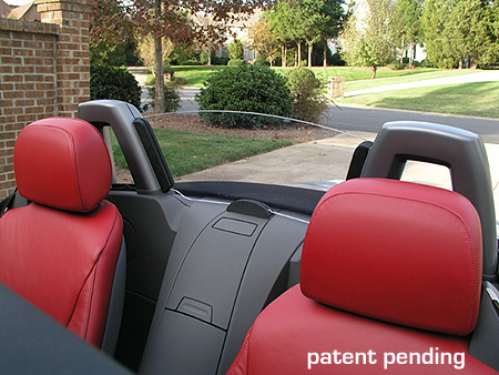

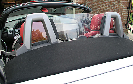

    Хотим с другом соорудить вот такую на E85.
    Поскольку дуги в обычных пластиковых накладках, хотим их снять, затем в самих дугах просверлить отверстия и заклепать туда (спец клещи есть) закладные для винтов (фото 2). Затем, естественно, надеть пластик обратно и крепить винтами поверх него.
    Снизу стекла при необходимости надеть резинку уплотнителя капота какой-либо машины.
    Кто что думает? Очень нужны мнения, пока мы не накосячили чего-нибудь :)
    Думали стекло расположить с внутренней стороны дуг безопасности - наверное, не надо, так как тогда снизу будет незакрытое пространство.
    Вариант совсем без сверления машины. Только оно должно дребезжать об облицовку дуг и царапать их.

    Ну так на первой фотке AC Schnitzer. Если мы сделаем также, почему колхоз? ;-)

    Я про вторую фотку)
    Штатного решения со стеклом, на сколько я знаю, НЕТ :nod:

    я катаю такой вариант. делал сам.

    Такой?
    А можно поподробнее, как делали? :help:

    у меня 6 мм оргстекло, вставляется очень плотно в направляющие, ничего
    не колбасит. при том, что до центрального упора (как на фотке) руки
    так и не дошли.
    надо будет попробовать чуть пониже чем на фотке стекло, может
    будет дуть еще меньше. на слк вроде как низенькое стекло и еще какой
    то дефлектор в самом низу.

    направляющие сделаны из алюминиевого П-образного профиля купленного в ОБИ.
    т.к накладки дуг криволинейны в вертикальной и горизонтальной плоскости пришлось их подрезать в трех местах, что бы согнуть по дуге.
    пропил делается по полке швеллера, поэтому та кромка, что направлена
    к центру машины ровная.
    далее надрезы были подшпаклеваны и вся направляющая задута пластидипом.
    крепление к дугам четырьмя саморезами.
    внутри направляющие проклеены толстым мягким скотчем, поэтому стекло заходит туда очень плотно. т.е стекло как бы съемное, но за сезон я его ни разу не снимал.
    оргстекло вырезалось по шаблону в конторе торгующей пластиками. кромку они полируют, она прозрачная. стекол у меня несколько штук.
    сейчас стекло ездит второй сезон, прозрачное, зарапин нет.
    у меня вырезаны и стекла в дуги, но пока руки не дошли поставить. но
    ставить надо, т.к с дуг дует, а особенно с боку.
    все делалось на попробовать, но прижилось и менять особо нет нужды.
    завтра закину несколько фоток, в выхи было не до этого - выпускной у дитя.
    два года назад я ездил с широким стеклом (как на фотках с ремнями:facepalm:). не очень красиво, царапаются дуги и пластик салона.
    как совет: стекло снимать смысла нет никакого. поэтому вместо направляющих на дуги, можно к боковым кромкам (стекла) приклеить квадратный профиль (из оргстекла), допустим 10Х10, в нем сразу
    засверлить отверстия под саморезы (лучше с красивой шестигранной головой). все это сейчас делают в конторах занимающихся оргстеклом, клеят намертво, место склейки абсолютно прозрачно.
    фотки не очень, с телефона.
