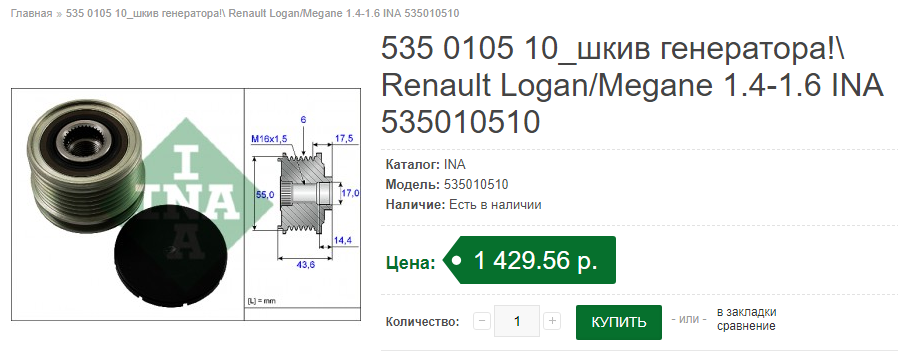

    А кто-то сравнивал вообще стоковый шкив и этот по размерам? т.к. то что писали - там и накручивается оно всего на 3 витка... Я как бы не готов так ездить :)
    Почему тогда не взять 535010510 ? Он как раз на 5 ручьёв, если всё равно смещение ремня не замеряли...

    Вот собственно и ответ. Я полагаю. Думаю замеры со стоковой муфты подтвердят мои мысли.
    Вот размеры муфты с окончанием 210:
    Смотрим вынос от генератора. 11.мм а у 510 - 14.4мм
    При этом, у меня ремень стоит на крайних ручьях к гене. Полагаю, туда же и витки с резьбой деваются, только не у 210, а скорее у 510 как раз.

    11,1 - это не вынос от генератора. Это резьба для накручивания на вал. Вынос от гены - это 13,8мм что выше.
    У меня по 510 почему-то вот это высветилось...
    https://cutcar.ru/tecdoc/images/204/02040167301255.jpg

    Нет, это не резьба.
    Резьба посередине муфты, и на фото её отлично видно!
    И даже помечена и показана стрелкой! М16 с шагом 1.5

    Вынос от гены считается от края до ручья. Такшта - 13.8

    В данном случае это не принципиально откуда считать. Разница очевидна! Пусть 13.8, но против 17.5, что ещё больше!

    Да, получается что 210-я обгонка ближе всего к стоку...
    Замерил родной шкив на генератора Валео 150А от М47 (такой же на М57).
    Получается что от плоскости посадки на гену до первого ручья 13,15 мм
    Хотя, в чертеже на 210-ый который на Яндексе нашёл - ошибка, где указано 13,8 там нижний размер 14,4мм. Такого быть не может...
