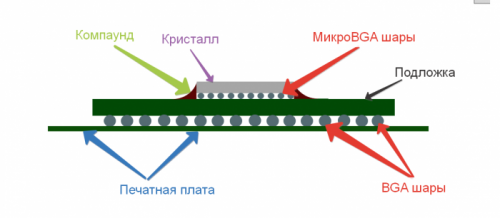

    Греют плату не для того, чтоб какие-то выдуманные "микротрещины" на плате затянулись, а для того, чтобы улучшить плохой контакт между печатной платой и BGA микросхемами, которые паяльником не пропаять. Таких чипов я на фото, к слову, не вижу. То что у вас после прогрева все заработало значит только то, что где-то есть плохой контакт и нужно бы все это дело основательно пропаять, иначе контакт рано или поздно снова отвалится. [​IMG]
