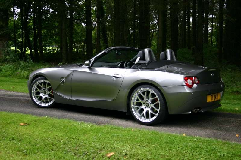

    Ну и первоисточник по размерам кто спрашивал:
    They're not the greatest shots, but here's a couple of pics of the VMR V710s on my Z4M Coupe.
    F: 19x8.5 et 35 on 245/35
    R: 19x9.5 et 22 on 275/30
    Tires: Goodyear Eagle F1 Asymmetric

  16. BFG
    BFG Старожил
    24 дек 2005
    7,944
    Ничего что ключевые детали подвески и почти вся кузовня по периметру машины, кроме бамперов у з4 и з4м одинаковые?
    Почитайте форумы Z-post там ставят эти колеса на 2,5

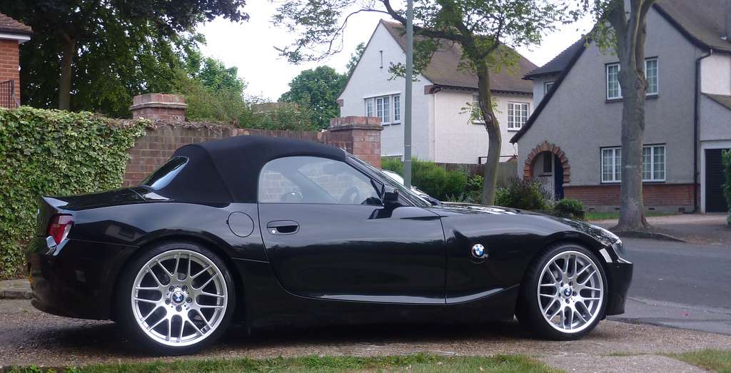

  21. BFG
    BFG Старожил
    24 дек 2005
    7,944
    Вот как стоят М-колеса на 2,2
    Места мягко-говоря с запасом.
