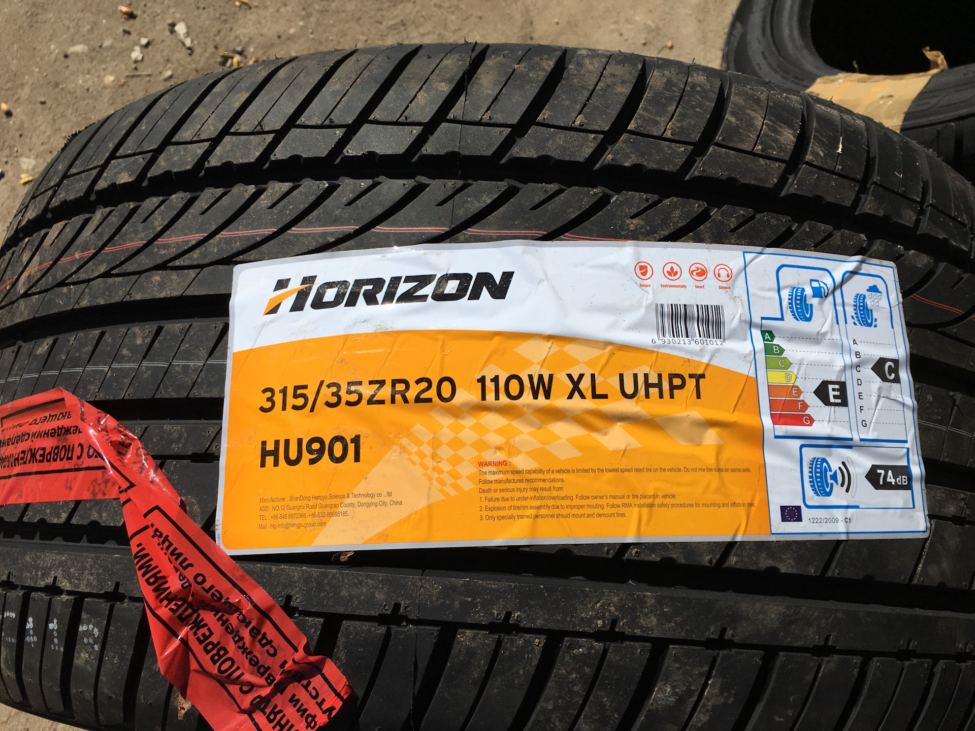

    Приветствую.
    В нагрузку к машине досталась замечательная китайская погремушка horizon (headway) horace hu901 - 315/35 r20 зад и 275/40 r20 перед. На всех прошлых машинах пользовал летом только Toyo (как обычные легковые шоссейки Proxec CF 15-16 радиуса, так и AT-шки 18ого радиуса). Нигде не встречал такого - на скорости 50-55 кмч начинается гул-вой и мелкая-мелкая дрожь (как будто резонанс) по корпусу всей машины, дальше в диапазоне 75-80 км/ч, дальше в районе 95-100 км/ч. После 110 км/ч вроде тихо, но в таком режиме в городе не накатаешься. :facepalm:
    Было такое как прошлым летом (хотя и в меньшей степени это замечал), так и этим. Балансировку можно исключить по совокупности (со сменой колёс балансировал лето). Давление 2,4-2,5. Грыж не замечено.
    Я, конечно, понимаю, что резина откровенное амнище, но кроме снять-сжечь - может что-то можно сделать? :D
    Так то поглядываю опять на Toyo - хочу Proxes T1 Sport SUV.

    Может я конечно ошибаюсь, но похоже на ступичный подшипник. Пробег какой?

    Как гудит и ведёт себя ступица, и как диагностируется - я понимаю) Переднюю правую поменял неделю назад. Именно ступичный гул - ушел. Да и на зиме месяц назад такого не было. А год назад на лете - было. Не может же ступица при переходе с 19 (зима) на 20 летний радиус начинать гудеть? :)

    Кто его знает. У меня загудела сразу же при переходе на лето. На зиме гула не чувствовал. Может шипы по асфальту добавляли акустику и было не понятно.

    Может давление слишком высокое ?

    2,4-2,5 атмо, проверял в первую очередь. Я тут людей повозил сзади, сам покатался - похоже, ole65 был прав. Очень похоже на задний правый ступичный под нагрузкой. Причем, т.к. зима зад уже по ширине и 19-шки + возможно шипы отвлекают - может быть по совокупности и не заметно на зиме. Вообщем, поменяю подшипник - а там видно будет. Правда, несколько дней машина недоступна будет. Но к выходным должны отдать. Посмотрим.

    Эти китайские шины нужно лучше прогревать , советую еще снизить давление до 2,2---2,3 атм. и подшипник будет лучше слышно .

    На самом деле я снижал (на 0,1-0,2) - 2,4-2,5 это как раз текущее. И после снижения у меня ощущение, что машина рулится по-другому. В поворотах было пару раз такое поведение, которого до стравливания не наблюдал. Это НЕ показалось, 100% машинка изменилась. Связано с подвеской (совпало) или шинами (следствие) не знаю. Были мысли стравиться до 2,2 - сейчас так и поступлю, покатаюсь, послушаю. На следующих выхах надеюсь определюсь.

    Итого - это был реально подшипник ступицы. Задний правый. ole65 был прав, спасибо. За час до продажи машины - поменял этот подшипник - и понял, что ГОД ЕЗДИЛ НА ГУДЯЩЕЙ СТУПИЦЕ. Понял, какая шумка у машины через ГОД владения) То есть зимой его было не так слышно, т.к. колёса Уже, а лето откровенно гудело, т.к. 315-ые. Причем, как я понял мастера на сервисе, на задней ступице 2 элемента подшипника, внутренний без проблем, внешний гудел (или наоборот, не помню уже). Соответственно, на узкой зимней резине не так слышно было. А резина horizon (headway) horace hu901 - тихая, к ней претензий нет. За 15ткм не износилась, цепкая. Зря гнал на брата-китайца. :facepalm:
