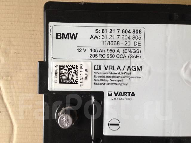

    Звонил сег.в этот сервис. Так вот оригинальный акк.прописать стоит нормо час-1800р., а не оригинал 3600!!! Якобы надо править ошибки кот.могут возникнуть, при установке не оригинала, вот и где за 600р.не оригинал прописывают,. Я так и не понял, прокомментируйте пож.

    Оригинал прописывается в Исте - тупо вводится номер с наклейки АКБ. Дальше все делается само.
    Неоригинал - если тип и емкость совпадают - сброс через Тул32, если нет - то еще кодирование в НЦС, информация о типе и емкости АКБ хранится в блоке CAS.
    Если неоригинал соответствует по типу и емкости - можно сделать через Исту - ввести код от любой батареи :) Номер можно в инете найти :)
