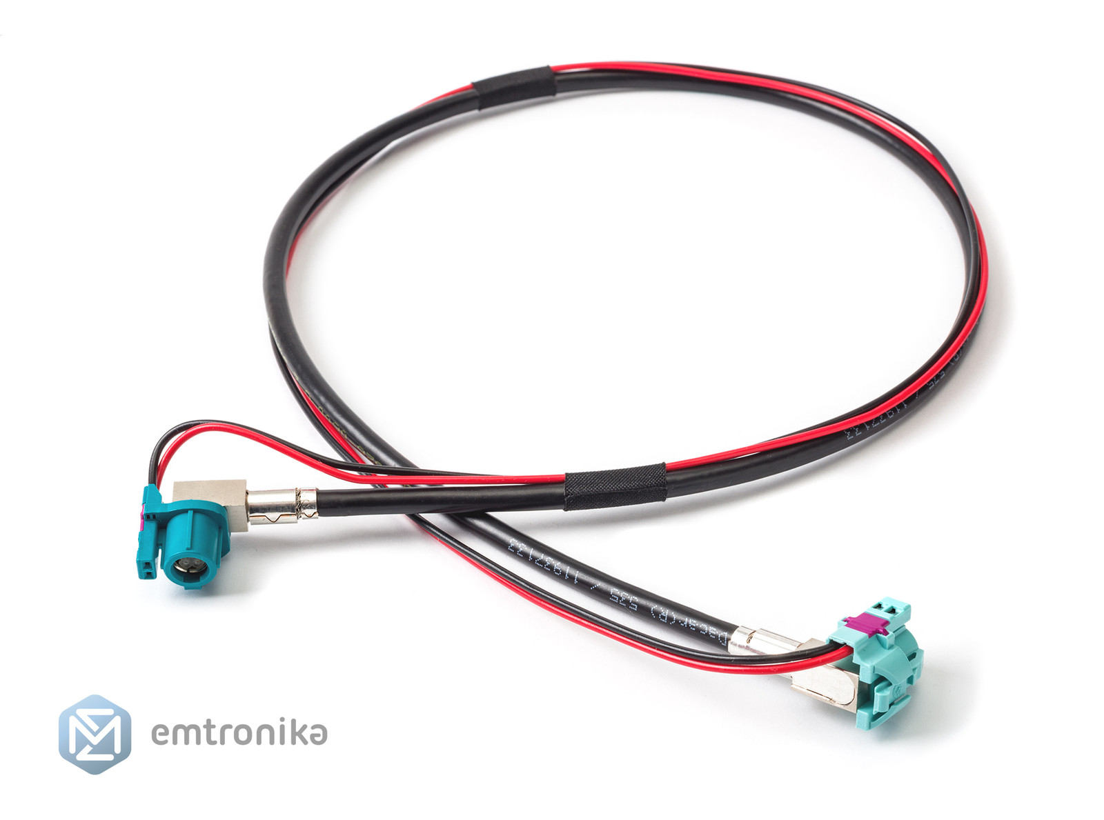

    Вот я и говорю, что непонятно :) Для моей машины в каталоге номер 61119278421 и он одинаковый что с навигацией, что просто радио.
    Апдейт: Сравнил разъем APIX радио и NBT и правда маркировка разная.
  7. fatespb
    fatespb Старожил
    Регистрация:
    5 авг 2013
    6,028
    этот каталог какой то кривой :facepalm:
    по номерам я тоже смотрел вроде номер один на всех
    но по схемам они отличаются
    уточнял у Lanzarova
    он сказал, что надо менять
  8. fatespb
    fatespb Старожил
    Регистрация:
    5 авг 2013
    6,028
    Вот с ebay его картинка
    Хотя цвет разъемов не тот на ней
