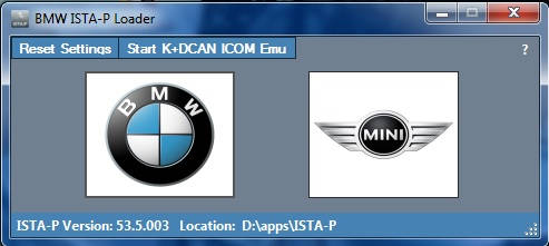

  17. Тополь
    Тополь Старожил
    Регистрация:
    17 июн 2013
    4,844
    USB K+DCAN тоже прокатит, в Rheingold точно.
    А ISTA/P запускаем через
    BMW ISTA-P Loader V2.0 для K+DCAN
    Скачать: http://rutracker.org/forum/viewtopic.php?t=4918343
    см. с 6 мин. 30 сек.
