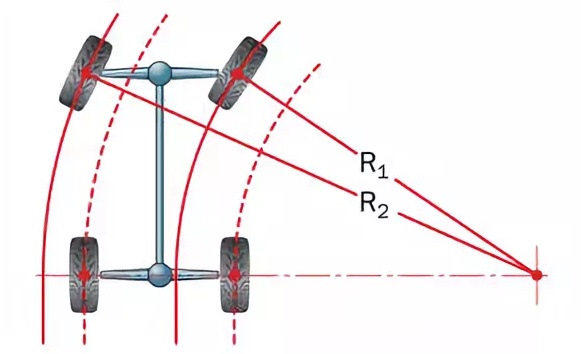

    У транспортного средства с передними поворотными колесами (к автомобилю это тоже относится) в повороте колея поворотных и неповоротных колес не совпадает (картинка для автомобиля, но сути не меняет)
    Резина передних колес подвержена меньшей боковой деформации (потому что развернута в сторону поворота), задних - большей; задняя катится меньше. Когда есть возможность тормозить задним контуром отдельно, мы уменьшаем угловую скорость задних колес при сохранении скорости передних, и, в т.ч. из-за этой разницы, путь, который проходит задняя покрышка, уменьшается еще сильнее.
    Пятно контакта (на мой взгляд) тут влияет наверно больше из-за изменения его формы, а не размера
    Но не претендую на абсолютную истину, с удовольствием выслушаю альтернативные объяснения

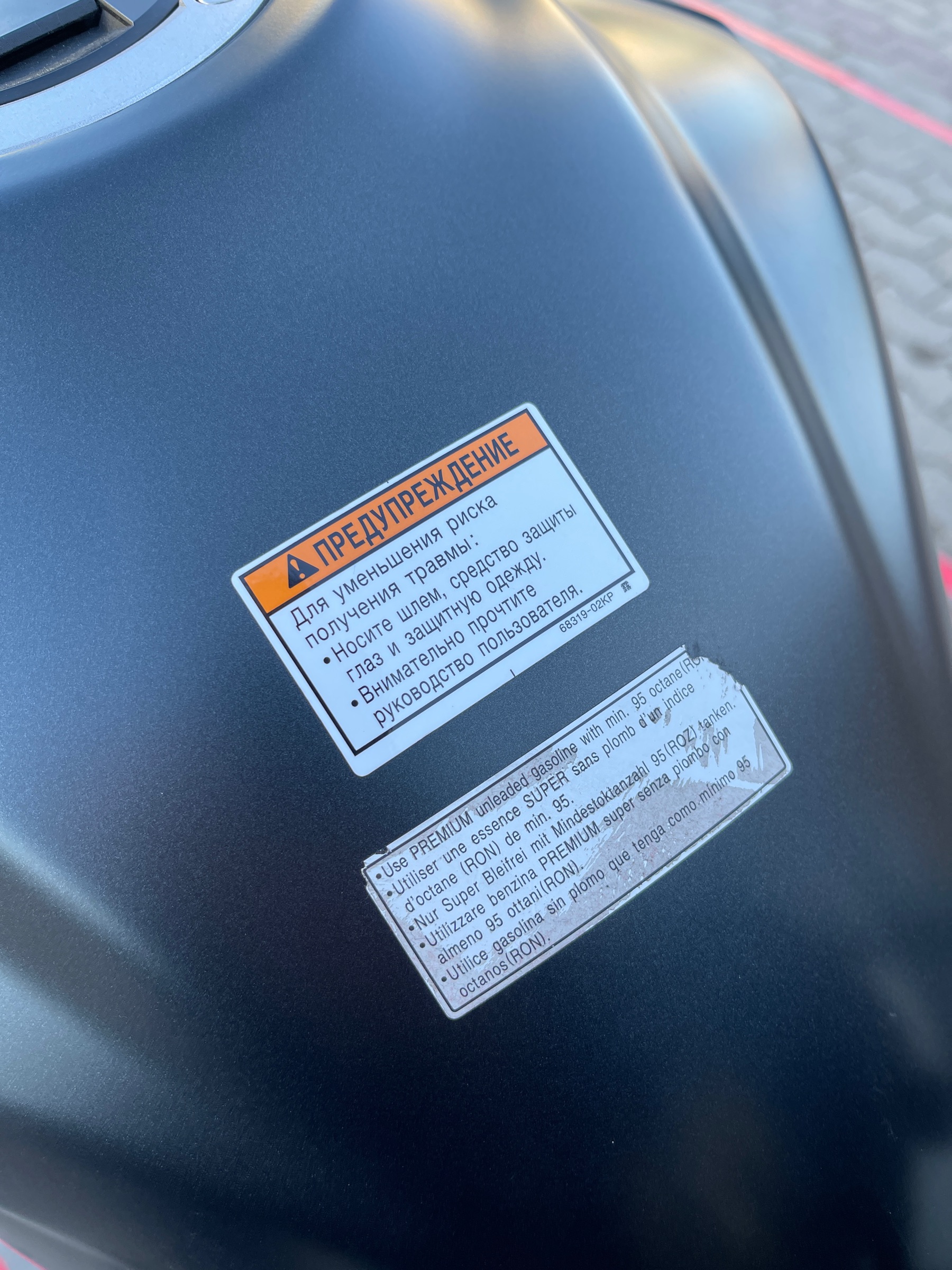

    Как правильно убрать эти дебильные наклейки без повреждения кузова?
  27. Мотоинструктор
    26 июн 2011
    24,162
    Когда уберешь - поделись технологией ))
  28. Gru
    Gru Живу я здесь
    6 дек 2008
    8,598
    Хочу начать с обычного ластика (стерка), упйтспирит, химия от на екомых… но думал что кто-то уже проходил этот кейс
  29. ARSHAVA
    ARSHAVA Завсегдатай
    22 ноя 2010
    477
    Феном нагрей.
  30. Gru
    Gru Живу я здесь
    6 дек 2008
    8,598
    Не помогает, мот стоит целый день на солнце, пытаюсь отлепить эту наклейку - по ощущениям наоборот клей еще сильнее держит ее
