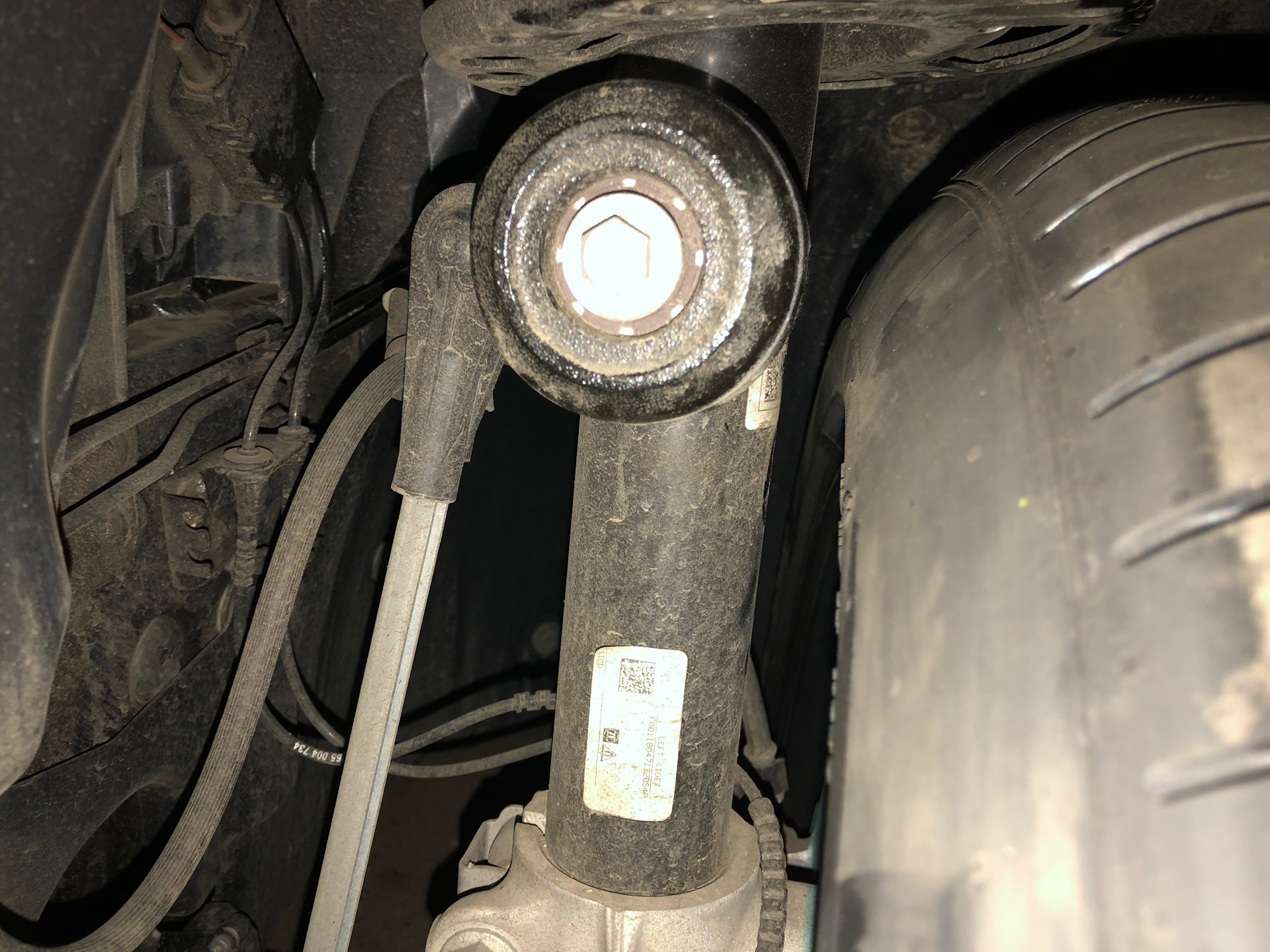

  12. Lightning72
    Lightning72 Абориген
    5 июн 2018
    2,903
    255 стремно ставить.. Будет почти вплотную к стойке, около 3-4 мм зазор всего.. Вот фото изнутри, у меня стоит 245-50-19, но вылет диска на 2 мм меньше оригинального диска, соответственно на 2 мм колесо как бы дальше от стойки. 255-я резина будет ближе на 5 мм к стойке плюс еще 2 мм (которые у меня за счет другого вылеты диска наоборот расширяют колею). Таким образом при установке 255 6f7ebg4k18a-1920.jpg ширины на диск с оригинальными параметрами зазор будет минимален. На фото он где то около 10 мм, отнимайте (5+2 мм) и получится около 3-4 мм до стойки при 255-ой резине.. Я бы не стал так ставить... Сверху к чашке пружины кстати тоже будет очень близко если 5 мм прибавить за счет бОльшей высоты профиля 255-50..
    Степанов, INDYSDRED и DenSaoPin нравится это.
  13. DenSaoPin
    DenSaoPin Участник тусовки
    18 дек 2014
    152
    Спасибо за подробный ответ.Мда уж, совсем засада, похоже все таки оригинал буду брать, лотерея не для меня;)
    INDYSDRED нравится это.
