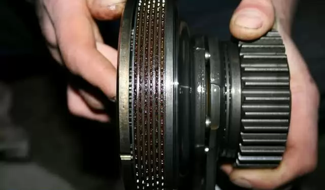

    Потому что момент передается через диски, а диски скользят когда я торможу колеса, на маслянной плёнке.
    В момент стоянки масло к дискам не поступает и диски омыты маслом от предыдущей поездки, картер раздатки в самом низу, всё масло там.
    Потому что калибровка происходит через замер потребления тока сервопривода, устанавливается так называемый "преднатяг". Это уж по-моему общеизвестный факт.Он же "начало блокировки".
    И какие зазоры меньше миллиметра?
    Вот на фото муфта в максимально распущенном состоянии.
    При калибровке она сжимается ещё, стоит тронуть педаль газа она ещё сожмётся.
    Через масло момент разве что в вискомуфте передается.
    А что касается листов металла, относительно друг друга я их на этом масле проверну, а чтоб нижний лист провернуть мне нужно будет на верхний лист надавить.

    При калибровке муфта не дожимается.
    Муфта при калибровке сначала сжимается насмерть, а затем распускается.
    Делается сие для проверки и определения положения начала замыкания.
    Затем муфта остаётся в разомкнутом положении около положения начала сжатия.
    Цитата Tis
    При пробном включении дисковая муфта один раз полностью блокируется и полностью разблокируется.
    При этом для соответствующего углового положения серводвигателя VTG измеряется величина потребляемого тока. Таким образом определяются начало и конец процесса блокировки дисковой муфты.
    http://tis.bmwcats.com/doc1092667/

    И что по-вашему этот эксперимент доказывает? Ровно то, что без заднего кардана при нажатии педали газа муфта на сколько-то замыкается. И всё, ничего больше.
    Неужели не понятно, что любое нажатие педали газа приведёт к избыточному моменту за КПП, т.к. ответной реакции силы сопротивления со стороны задней оси не последует, а муфта не блокируется жёстко. Обороты двигателя уйдут в раскрутку больше, чем это было бы при штатной компоновке. Как на это отреагируют мозги DME, никому из нас не известно. Об этом знает только сам производитель. Скорее всего (я могу лишь предположить), для исключения избыточной раскрутки двигателя DME в твоём эксперименте придушит двигатель. Несмотря на то, что муфта будет замкнута, она не будет жёстко заблокирована, поэтому тяги на передней оси будет не достаточно для преодоления всех сил сопротивления движению, и машина естественно будет останавливаться. Но этот факт никак не доказывает, что в штатной схеме при постоянной педали газа муфта якобы размыкается.
    По такой пресловуто извращённой логике можно с точно таким же успехом снять передний кардан, убедиться, что авто отлично едет и без него, и сделать вывод, что муфта вообще никогда не сжимается и весь момент всегда идёт только на заднюю ось. Но это же очевидное уродство. Неужели не ясно?:D

    Абсолютно согласен. Этому недоучу хоть кол на голове теши, результат один - полное отсутствие мАсХАФой деятельности.:)

    Другими словами, нажимая на газ и держа его в одном положении, машина сначала разгоняется и с набором скорости будет падать крутящий момент, а т.к. муфта зажата с расчётным усилием, то и будет падать момент на передней оси, которого через время становится мало для обеспечения положительной динамики. Всё по ТИСу и всё соответствует описанию в патенте.

    Хватит нести чушь и съезжать с темы. Опять он пропорцию собрался держать:facepalm:.
    Даже дети понимают что есть влияние. Тебя просили обосновать с чего ты взял что влияние твоих кочек и ямок во много раз превышает влияния упругого проскальзывания.
    Всё очень просто рассчитывается на примере проезда передним колесом какой-нибудь неровности. Но в ответ, как всегда, одно и тоже, без конкретики.
    Тебе об этом уже говорено очень много раз, что муфта сжимается под тягой, наконец видимо допёрло. Об этом и в патенте написано, и даже график зависимостей от крутящего момента приведён.
    Об этом тоже было сказано, сам догадался или перечитал ветку?
    А кто говорил про большой "преднатяг"? Опять почудилось?
    Подключи диагностику и посмотри, что происходит с градусами сервопривода при калибровке. Т.к. задние колёса тянут передние, значит и момент передаётся, его даже можно посчитать, просто замерить силу при которой колесо можно остановить и получишь значение момента на передних колёсах. А как к этому значению относится это уже дело каждого. А только ты нажимаешь педаль газа, угол сервопривода ещё увеличивается и повышается ток на сервоприводе, т.е. муфта сжимается расчётным усилием.
    Исходя из вашей логики, можно считать что любой момент, передаваемый через муфту, передаётся через масло, потому что масляная пленка между дисками есть всегда, вне зависимости от усилия сжатия муфты.

    Сиг, я давно удивляюсь, почему любой технический текст про хДрайв, идущий тебе в масть, ты немедленно превращаешь в Святое Писание – делаешь из него некую религиозную догму, которую во что бы то ни стало требуется отстоять от посягательств инакомыслящих? Причем отстоять, яростно борясь за каждое слово, за каждую букву.
    Что тебе мешает вести нормальную беспристрастную техническую дискуссию?
    Ну нету в приведенном тобой тексте патента дословного утверждения, что «в нормальных условиях движения поддерживается постоянная пропорция 40:60».
    НЕТ ТАКОГО УТВЕРЖДЕНИЯ – смирись уже с этим и перестань натягивать презерватив на глобус.
    И факт, что такого нет, не идет твоей версии не в минус ни в плюс – хоть это пойми наконец.
    Я же ранее объяснял в ветке, что текст патентной заявки это НЕ ДОГМА, а изложение ВЕРСИИ изобретателя о том как устроен, работает и какими свойствами обладает патентуемый механизм.
    Но как он В ДЕЙСТВИТЕЛЬНОСТИ работает и какими свойствами обладает можно установить только в ходе объективного исследования образца, воплощенного в металле. И в истории техники были тысячи примеров, когда в ходе испытаний выяснялось, что запатентованный механизм не обладает теми свойствами, что провозгласил изобретатель в патентной заявке. И работает в точности не так, как заверял автор.
    Поэтому не нужно размахивать этим патентом словно Декларацией Коонгресса – этот текст имеет даже значительно меньшую доказательную силу, чем ТИС от БМВ.
    И если ты с этим не согласен, то значит ты банальный безмозглый фанатик, забивший себе мозг какой-то идеей фикс. Либо уровня твоей технической грамотности недостаточно для осмысления таких предметов как алгоритм работы системы полного привода
    Сиг, то что ты не знаешь азы теории автомобиля я уже понял давно.
    Момент подведенный к раздатке в твоем примере не будет отрицательным, он будет положительным, так как двигатель передает к КПП Мк со знаком (+).
    Просто Мк развиваемый колесами будет меньше, чем Мк сопротивления движению, в результате машина начнет замедлять движение.
    И никакого отношения к "отрицательной силе тяги" или говоря нормальным языком касательной реакции со знаком (-) этот режим не имеет.

    Вот с этим согласен, эксперимент не дает точной информации включена муфта при равномерном движении или полностью выключена.
    Поэтому и писал ранее что нужно проводить специализированные испытания силами НАМИ и пр.
    60 Нм не обнуляться, он найдет выход в виде раскручивания ведущих дисков в муфте и наращивания частоты вращения КВ ДВС.
    Потому что если ЭБУ действительно стремится делать 40:60, то при зафиксированной педале газа Мк развиваемый мотором всегда будет больше, чем моент трения в муфте, условно говоря всегда будет возникать избыточная энергия.
    Соответственно водитель чтобы погасить резкий рост оборотов ДВС будет отпускать педаль газа, соответственно и машина будет замедлять движение вплоть до остановки
