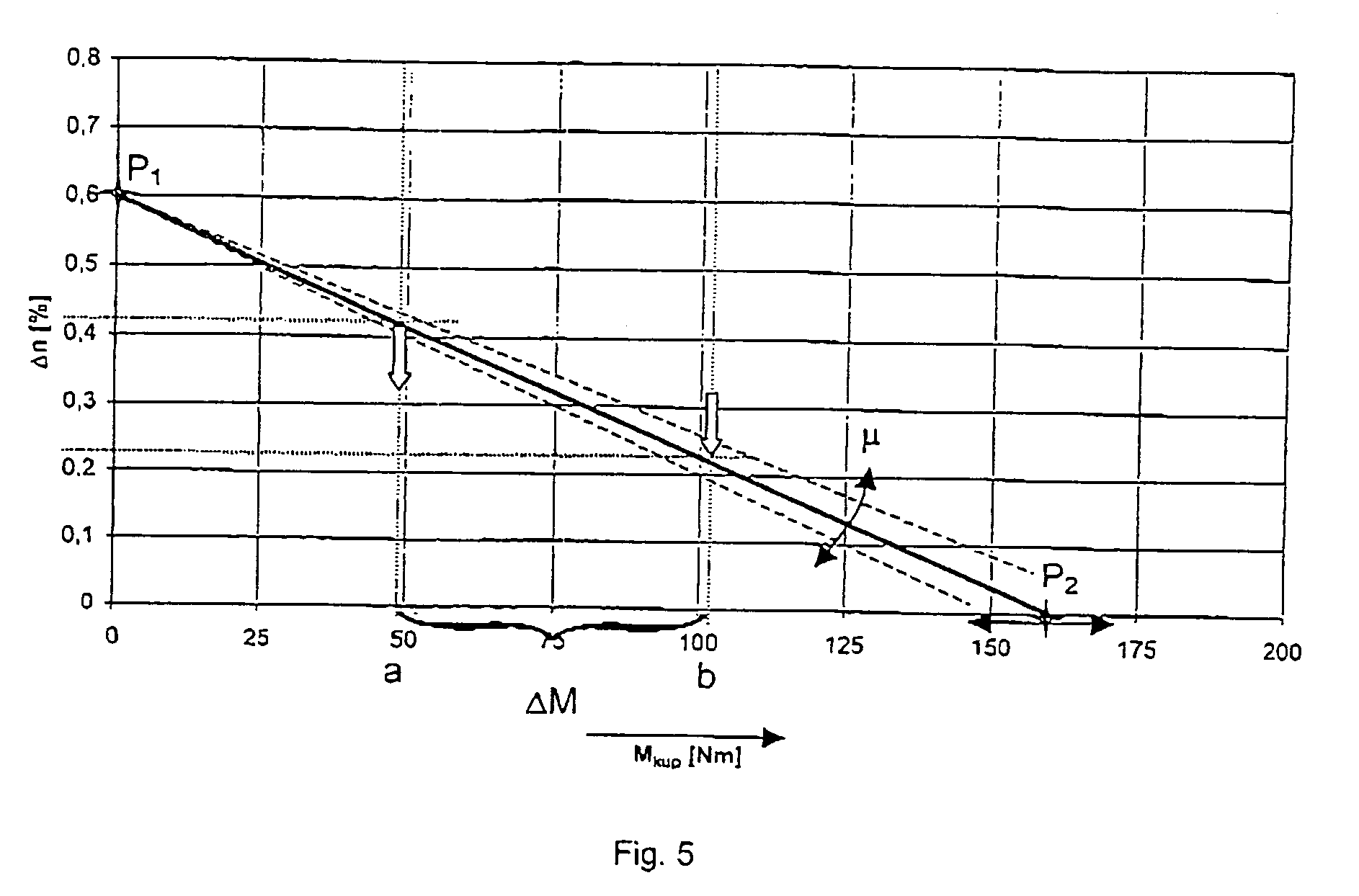

    Вы немного ошиблись в трактовке момента Mkup -- это момент создаваемый серводвигателем для получения силы сжатия дисков муфты раздатки .
    Точка Р1 соответствует разнице оборотов колес =0,6% и отсутствию силы сжатия дисков в муфте .(When the clutch is open—Mkup=0 Nm)
    Точка Р2 соответствует полной блокировке дисков и отсутствию разности вращения колес .
    Соответственно и рассуждения не совсем правильные ,почему другие этого не заметили и вступили в эту дискуссию ?

    Вернемся к эксперименту :http://www.bmwclub.ru/threads/xdrive-sekretnye-materialy.452358/page-72#post-38594096
    " Чтобы точно узнать как что работает, сняли мы кардан на пятерке ф10 хдрайв и поездили. Вот что получилось:
    1 — руль прямо, газ в одном положение, останавливается. Чтобы прямо ехала надо нажимать постоянно газ, если прекратить дерготню газом, останавливается.
    2— при повернутом руле очень сложно тронуться, при обычном положении педали газа не едет, резко добавляешь начинает ехать, но потом опять сбрасывает скорость.
    Вывод — да ехать можно и без кардана, но морда подключается только при резких действиях с газом. Привод не постоянный полный, а подключаемый по необходимости."
    Вот вопрос - Пресловутый сказал(а):
    Задан конкретный вопрос о конкретном эксперименте.
    Я спрашиваю:
    В чём конкретно некорректность Этого конкретного эксперимента?
    В чём конкретно некорректность методики?
    Конкретный ответ есть?
    Вот ваш ответ - Допустим авто с хДрайвом движется прямолинейно и равномерно.
    Но ,уважаемый Sig , в эксперименте ForemanBMW не могли добиться этого прямолинейно и равномерно ,там был только разгон и замедление . Это не возможно было реализовать .
    Обратите внимание - Чтобы прямо ехала надо нажимать постоянно газ, если прекратить дерготню газом, останавливается.
    Слова прямо ехала ,надо понимать - разгонялась , т.к. - 1 — руль прямо, газ в одном положение, останавливается - замедляется.
    Вы подменили условия эксперимента .
    Вот ваш ответ - Допустим , что хДрайв распределяет момент в пропорции 40/60, следовательно муфта в это время зажата моментом Mkup=40 Нм.
    Нам не известно каким управляющим моментом Mkup , нагружена многодисковая муфта ,т.к. он зависит от коэф. сцепления и разности оборотов колес передней и задней оси .
    При вашем допущении Mkup есть и это позволяет передать на переднюю ось момент MGva=40 Нм.
    Но это разные моменты (Mkup и MGva) и подменять их не корректно.
    Я полностью согласен с вашими словами - "Но момент сопротивления никуда ведь не делся, он как был -100 Нм, так таким и остался. В результате, убрав задний кардан, мы тут же получили отрицательный баланс сил (моментов): 40-100=-60 Нм. Естественно, при таком раскладе авто тут же начнёт тормозиться."
    Вот ваш ответ - И чтобы заставить её снова ехать быстрее нужно очень сильно дожимать педаль газа. Ведь чтобы побороть сопротивление в -100 Нм, муфта как минимум должна зажаться на те же 100 Нм, а это положение муфты должно соответствовать общему тяговому моменту за КПП, равному аж в 250 Нм (100:0,4=250 или 250*40%=100), т.е. в 2,5(!!!) раза больше, чем для штатного случая с рабочим задним карданом.
    Вы полагаете ,что плавно нажав педаль газа до уровня пола , можно получить на переднем мосту момент MGva=100 Нм. и продолжать движение прямолинейно и равномерно ???
    ForemanBMW пытался это выполнить , но у него это не получилось и не получится . Другие форумчане это уже испытали на Х5 и результат тот же.
    Думаю , стоит признать , что привод xDrive не Постоянный .
    Только на Fig.5 имеется обозначение Mkup .
    Пресловутый и ForemanBMW нравится это.
