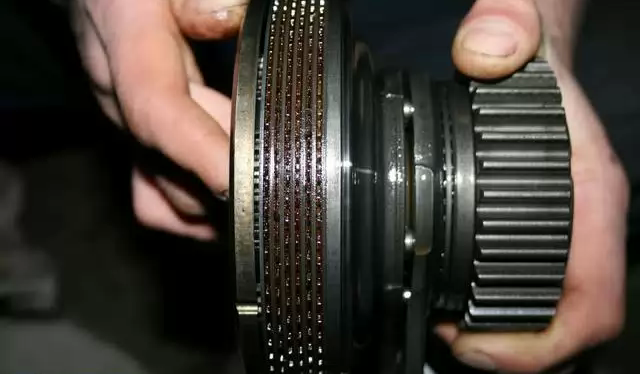

  18. AlexLebed
    AlexLebed Завсегдатай
    22 ноя 2016
    1,613
    Пермский край
    В том то и дело что технически это возможно и значение пропорции это результат работы алгоритмов ЭБУ, пропорция может быть разной.
    Что касается всяких фраз типа "зазоры между дисками" и "диски близко расположены", то ещё раз приведу фото полностью распущенной муфты и вопрос зазоров отпадет, при калибровке рычаги ещё муфту сжимают, если смотреть фото 1, то они будут расходится друг от друга. В одном известном видео, угол сервопривода выставлялся на 93 градуса, т.е. создавался некий "преднатяг", сервопривод поворачивался на 93 градуса и рычаги отходили на определённое расстояние друг от друга поджимая диски, это и есть результат калибровки. Это пример для е-83, у более поздних моделей раздаточный коробок сделано немного по другому, там уже нет рычагов, там шестерня (фото 3, выделена синим).
    А что касается фраз типа "микромомент через масло" и "Адгезия когезия и прочие", то, приведу характеристики этого, так называемого, "масла".
    Как видно, вязкость у него при 40 гр., как минимум в 3 раза! меньше чем у моторного масла, не говоря уже о сравнении его с трансмиссионным маслом, где вязкость ещё выше чем у моторного. А при разогретом масле, а эксперимент кручения колёс на нейтральной передаче был сделан на разогретом масле, вязкость этого масла ещё меньше. Подобная жидкость используется в АКПП, прилипание дисков друг к другу сводится к минимуму.
    Поэтому отсутствие зазоров между дисками муфты как таковых и низковязкостные свойства масла (адгезия минимальна) делает фразы типа "микромомент через масло" и "близко распололоженные диски" абсолютно бессмысленными.
    #2388 AlexLebed, 9 апр 2018

  23. AlexLebed
    22 ноя 2016
    1,613
    Пермский край
    Ну от петушка у нас как всегда одно и то же :D:D:D.
    Я разве говорил что калибровка это просто сжатие?
    Как всегда всё переврёт.
    Что за привычка передёргивать? Написано же выставление градусов это результат калибровки. А как она происходит уж давным давно известно, достаточно открыть ТИС. Описание неоднократно цитировалось в этой ветке. Даже через диагностику смотрели как угол сервопривода меняется при калибровке.
    У тебя скоро и вода момент передавать будет:D:D:D. Зазор то хоть между дисками, точнее "близкое расстояние", увидел?
    Это масло специально таким делают чтоб исключить эти микромоменты, но делетанту этого не понять, у него весь мозг в пятнах контакта.
    Что там с определением пробуксовки, всё ещё что то там с чем-то сравнивается??? :D:D:D

    Все эти бесконечно повторяющиеся фразы про фундаментальные запреты и пятна контакта и прочие моменты через масло и близкие расстояния, это результат сидения на форумах.
    Уже неоднократно вижу одни и те же шаблонные фразы про утюги и прочие карусели.
    И никто из авторов этих фраз не удосужился провести какие-либо опыты и эксперименты, или хотя бы расчёты. По крайней мере наш клоун в этой ветке точно.
    Как правило, они и раздатку то разобранной не видели.
    Мало того, они даже не вникают о чём, в принципе, речь идёт.
    От таких слышим шаблон , не подтвержденный ни чем, причем, ляпнутый совсем не в тему. А как таким дилетантам вопрос задашь по конкретике, то они сразу плывут и периодически у них возникают перлы, как например, влияние системы RPA на работу ПП.
    А когда понимают что сели в лужу, возвращаются опять с чего начали, с тех самых шаблонов, замыливая вопрос в котором облажались. И так по кругу.
    Дальше этих шаблонных фраз диалог не продвигается.
    Нет дискуссии.
    Обычный детский сад.
    Хотя, без таких людей скучно, они очень веселят.
    Всем кто ещё читает эту ветку уже давно понятно как этот xDrive устроен и как он работает.
    #2394 AlexLebed, 10 апр 2018
  25. Lewww
    Lewww Абориген
    2 мар 2012
    3,341
    Не увидел я на твоем фото зазоров - диски плотно сомкнуты.
    Покажи стрелкой где по твоему там зазоры???
    Ты уж определись, есть зазоры между дисками когда муфта выключена, или нет.
    А то непонятно против чего именно ты протестуешь
    #2395 Lewww, 10 апр 2018
  26. AlexLebed
    22 ноя 2016
    1,613
    Пермский край
    В том то и дело что зазоров нет. :)Чего уж тут не понятного?
    Диски на распущенной муфте сомкнуты и фраза "диски близко расположены" не правильная изначально. Ты же сам писал про зазоры, которых в приципе нет как таковых. Диски в распущенной муфте сомкнуты, но не сжаты.
    #2396 AlexLebed, 10 апр 2018
  27. G-GRID
    G-GRID Старожил
    18 июн 2013
    5,032
    Свердловская обл.
    По поводу масла BMW DTF-1(TF-087) .
    К узлам трения ,это масло подается под давлением и соответствующим расходом (Х3 Е83).
    Это масло имеет большое количество антифрикционных присадок , поэтому , выбрав все зазоры в муфте и подав данное масло к узлам трения под давлением или без давления(масляная ванна) ,можно получить на выходе MGva=0 Нм.
    Вот одно из требований к маслам:
    Общие требования к моторным маслам
    • достаточные противоизносные свойства, обеспечиваемые прочностью масляной пленки, нужной вязкостью при высокой температуре и высоком градиенте скорости сдвига,
    Поэтому ,те фото , где нет зазоров в муфте ,просто не корректны .
    #2397 G-GRID, 10 апр 2018

  28. AlexLebed
    22 ноя 2016
    1,613
    Пермский край
    И что создаёт это давление на стоячем автомобиле?
    Ага, фотошоп :D:D:D. А вот покажи мне корректные фото. Или просто посмотри в живую.
    #2398 AlexLebed, 10 апр 2018

  30. Lewww
    Lewww Абориген
    2 мар 2012
    3,341
    Опять не понял к чему этот сыр-бор про зазоры?
    Именно это я и писал ранее: при такой компоновке зазоры менее 1 мм это все равно что их нет
    Из-за этого муфта даже в выключенном состоянии будет передавать на пер. ось какой-то Мк, кот. при малой силе сопротивления движению может легко стоставить те же 40%.
    Причем это не хитрость БМВ, у всех типов приводов с муфтами имеется такое свойство
