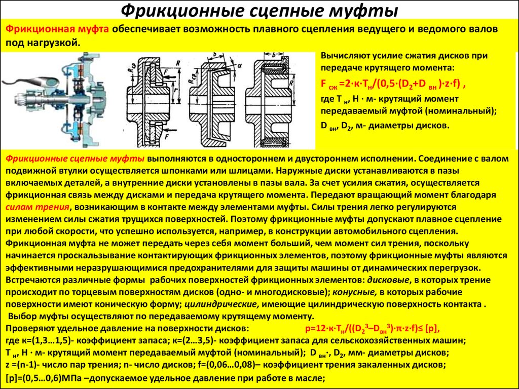

    Отводить нажимной диск от пакета фрикционов и дать возможность фрикционным дискам вращаться с разной угловой скоростью .
    Вот и формула для вычисления силы сжатия дисков :

    Зачем мне твои фото, если есть ГОСТ Р 50371. См. пункты 98...101, там представлены различные виды конусных муфт, принципиальной отличительной особенностью которых является конусная поверхность фрикционов. Ничего подобного в муфте хДрайва нет. Так что учи лучше матчасть, а не не сочиняй свои фантазии.
    Зачем ты упёрся в свои "опорные кольца"? Лунки-выборки для шариков выполнены непосредственно в самих рычагах. Когда рычаги под воздействием кулачка расходятся, двигающиеся по лункам шарики заставляют рычаги также расходится и вдоль оси вращения фрикционов. Таким образом регулировочные рычаги сдавливают фрикционный пакет, создавая расчётное усилие сжатия в муфте. Сами рычаги не вращаются вместе с фрикционами, а воздействуют на нажимной диск фрикционов через упорный подшипник.

    КТЭ можно опытным путем определить при выполнении процедуры инициализации RPA(RDC) и далее использовать эти данные для работы привода xDrive , зачем его постоянно измерять в движении и полученные значения непрерывно учитывать в алгоритме логики допусков шин.
    КТЭ задает только линейный участок зависимости Rk от Мт , а далее есть и нелинейный участок и его тоже надо знать.
    При этом , в патенте говорится о коэф. продольной силы Кx=Rx/Rz и подразумевается и коэф. боковой силы Ky=Ry/Rz .
