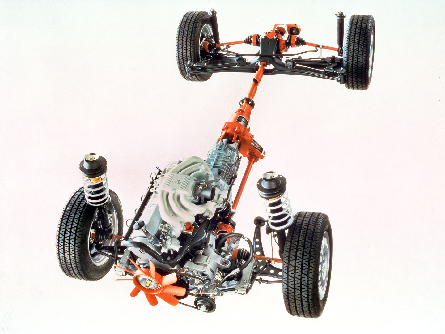

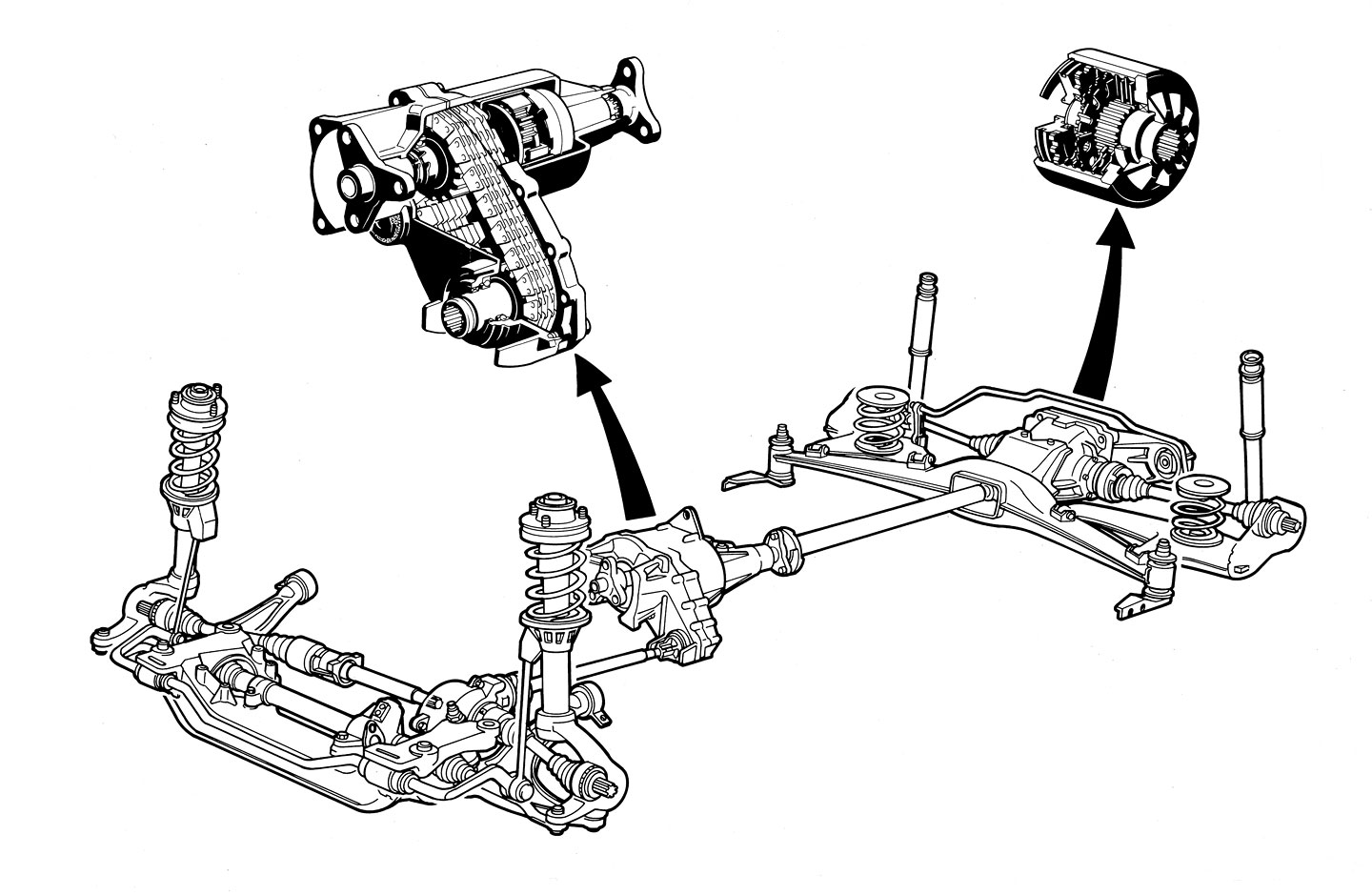

    В раздатке BMW 325i Allrad(Е30) и 525ix(E34) есть муфта(неразборная) см. сх. №32 ,срабатывающая(самоблокирующая) при большой разнице угловых скоростей переднего и заднего карданов и только на этапе регулировки динамики движения .
    Подобная многодисковая муфта , но с электронным управлением от DSC ,стоит в раздатках привода xDrive но не имеет дифференциала.
    Почему эволюция привода xDrive исключает такие модели BMW 325xi(E46) и BMW X5(E53) до 10.2003 г. с раздатками не имеющими многодисковых муфт ,но имеющие дифференциал и имитирующие блокировку дифференциала по командам системы DSC ?
    Может нет никакой эволюции xDrive , а есть отсутствие дифференциала , который и мог обеспечить постоянный полный привод .
    [​IMG] [​IMG]
    https://bmw.7zap.com/ru/bmw-classic/e30/325ix/0-0-0-0-usa/27/0003/
    Ремонтруем раздаточную коробку Е30 325iXhttp://www.bmwpower-msk.ru/forum/index.php?topic=892.0

    Бред! Почитай историю, устройство автомобиля и разберись с определениями что есть что.
    Или хотя бы внимательно посмотри свои картинки, может увидишь чего.

    В эволюции привода xDrive https://www.bmw.ru/ru/topics/fascination-bmw/xdrive-2016.html, отсутствуют модели BMW 325xi(E46) и BMW X5(E53) до 10.2003 г. которые имели свободный дифференциал, что и позволяло постоянно передавать крутящий момент на переднюю ось .
    Поэтому в тексте эволюции привода xDrive нет ни одного упоминания о постоянном приводе , только полный привод , чтобы не противопоставлять ранние конструкции постоянного полного привода и привод xDrive .
    На картинках видна самоблокирующаяся многодисковая муфта п.32 неразборная ,при неисправности заменяется на новую .

    https://www.newtis.info/tisv2/a/ru/e83-x3-2.0d-sav/repair-manuals/27-transfer-box/21okW1c
    Постоянного полного привода нет на обеих мостах. Только на заднем.
