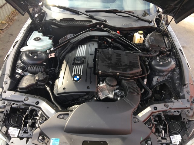

    Вот так выглядит перед 225/50 R17-
    Погодка была солнечной, так что помывка двигателя, радиаторов, внутренней поверхности крыльев и порогов прошла успешно-

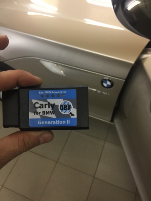

    Прикупил на днях оригинальный адаптер Carly для BMW-
    Ну что могу сказать- прикольная приблуда. Бросил в подлокотник, так что всегда с собой. Сбросил им все ошибки по машине, чтобы отследить какие вновь будут появляться. Сбросил сервисный интервал на ТО, на масло и на тормозную жидкость, так как все поменял сам на новое. Теперь машина не зовет постоянно на ТО. Ну и немного полазил по кодировкам. Включил себе опцию ДХО (так как у меня ее не было), настроил яркость колец. Теперь при запуске машины когда свет в положении "0"- ДХО выглядят так-

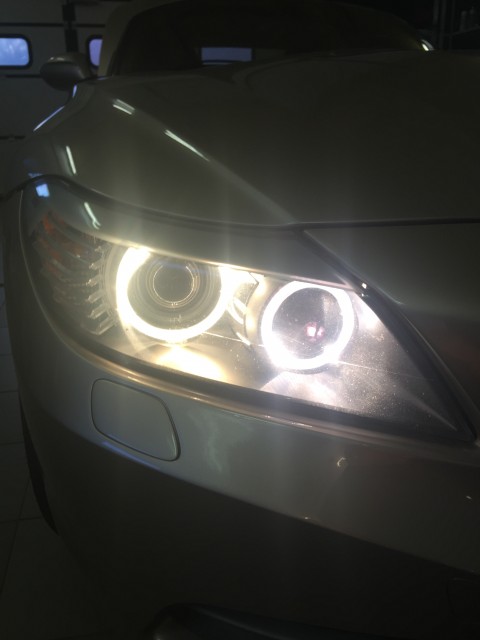

    Также сделал включение омывателей фар раз в 5 включений омывателя лобового (с завода идет раз в 3). У меня к кодировке доступно 8 блоков. В них мешок всяких параметров. Особо лишнего ничего не делал.

    Я адаптер взял за 4 р. Прогу оригинальную купил с Эплстора за 3 р.
    Но брать все в оригинале не обязательно. Я так понимаю и неоригинальные адаптеры катят и ПО ломаное есть. Навеяно этой темой (там море инфы)- http://www.bmwclub.ru/index.php?threads/carly-kodiruem-sami-svoj-bmw-e-f-bmw-bikes.843176/

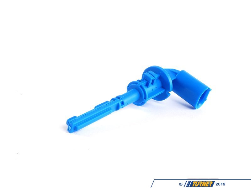

    Безуспешно бьюсь с постоянными сообщениями машины о низком уровне охлаждающей жидкости. Достает просто этим. На холодную все прекрасно, через полчаса езды выбивает сообщение. Если заводить машину на горячую- сразу сообщение. По-первости в панике лез проверять уровень ОЖ. Потом уже перестал, уровень стоит колом.
    С завода стоял датчик уровня ОЖ старого образца-
    Мною был куплен датчик нового образца-
    Пофигу. Ничего не меняется. Датчик отпадает. Тут нужно пояснить, что датчик хитрый, не поплавкового типа, а как я понимаю он замеряет сопротивление по своей длине в зависимости от температуры ОЖ. При этом сам с ОЖ не контактирует. Типа если горячая ОЖ уходит по уровню и вдруг датчик отмечает снижение температуры, то выдается сообщение о низком уровне ОЖ, хотя по сути это не низкий уровень ОЖ, а снижение температуры этой самой ОЖ. Ну как-то так. Хрен знает какие там алгоритмы.
    Также у меня постоянная ошибка по термостату- "002EF4 Map-controlled thermostat, mechanical". На буржуйских форумах я понял, что эта ошибка по выходу из строя нагревающего термоэлемента в термостате. Типа изменяется его сопротивление, значит обрыв, значит ошибка и рекомендация заменить термостат на новый. У себя я вижу взаимосвязь между холодной жидкостью в бачке ОЖ и этой ошибкой. Толи термостат механически заклинил в открытом положении, толи он вообще некорректно работает. Ни у кого, кто писал в сети об ошибке "002EF4 Map-controlled thermostat" не говорил о сообщении о низком уровне ОЖ.
    Отсель вопрос- кто-нибудь может объяснить взаимосвязь сообщения о низком уровне ОЖ на щитке приборов с выходом из строя термоэлемента термостата? Замена термостата решит проблему?

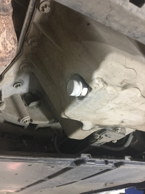

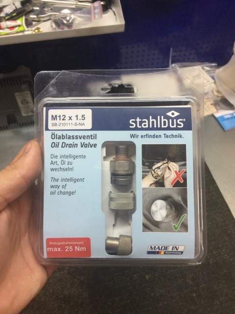

    Погнали дальше. Есть такая компания- Stahlbus. Делает интересные штуки для мотов и авто. Меня заинтересовал клапан слива масла- http://www.stahlbus.com/info/en/prod...l-drain-valves
    Купил под нашу резьбу в поддоне. Предлагаю отчет об изделии (принцип работы по ссылке выше).
    Так выглядит сам клапан (часть с медным колечком заворачивается в поддон)-
    Так выглядит установленный клапан на моторе N54. Крышка завернута-

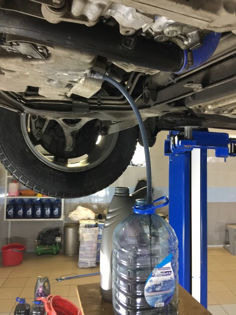

    Для смены масла откручиваем колпачок и вставляем в клапан вот этот коннектор с куском трубки-
    И маслице аккуратно вытекает по трубке в готовые емкости (фотки с зетки нет, но осталась фотка с другой машины для понятия процесса)-
    Ну что могу сказать. Изделие офигенное. Нет больше ведер, тазов, брызгающегося масла, рук в масле по локоть... Поставил трубку, слил масло, вытащил трубочку, обтер капли масла на клапане и завернул крышечку на место. Прелесть. А я вообще любитель промывать мотор между сменами масла промывочным маслом- мне вообще несколько раз приходится горячее масло сливать, сливной болт по три раза отворачивать/заворачивать. А тут- чпоньк и готово. И резьбу в поддоне никогда больше не уконтропупите. Один раз заворачивается клапан и навсегда. Однозначно рекомендую. :cool:

    Слив у 2,8i такой же наверно...
  19. galeley
    galeley Завсегдатай
    Регистрация:
    16 дек 2013
    592
    Заманчивая штукенция, а вот резиночка на штуцере смущает.
  20. -VALIUM-
    -VALIUM- Завсегдатай
    Регистрация:
    18 фев 2017
    1,409
    Резинка просто дополнительно герметизирует соединение в момент слива масла. Я вам больше скажу- я себе поставил на две свои машины и теперь у меня две этих сливных шланчиков со штуцером. Кроме всего прочего запчасти к комплекту деталируются отдельно. Можно и крышечку запасную купить и шланчик...
    Я брал на Louis.de. Они прекрасно в Россию отправляют и на случай форсмажора какого есть девочка русскоговорящая. Прикольно с ней побалакать, когда она из Германии звонит.

    Очень крутая штука для тех, кто часто масло меняет! (сам)))

    Я сначала заморочился,нашел.5000 стоит.А потом думаю,а буду ли я сам масло менять)))))

    Ред: а с уровнем ОЖ разобрался?)
  26. -VALIUM-
    Регистрация:
    18 фев 2017
    1,409
    Разобрался. Это не уровень физически- сам уровень стоит колом. Хитрая поломка на самом деле. Все дело в управляемом термостате. Мало того, что у меня нагревательный элемент сгорел в нем, так еще походу он у меня подклинивает эпизодически в открытом состоянии. Если кратко, то этимология появления на приборке сообщения о низком уровне антифриза (при его нормальном уровне) такая. Едем равномерно и резко начинаем наваливать. В этот момент блок управления двигателем дает напряжение на нагревательный элемент в термостате на его ранее открытие. А у меня он не работает. Соответственно термостат на большой круг не открывается. Пишется ошибка по термостату в блок. То есть в бачке (где датчик стоит уровня) должен быть горячий антифриз, а он у меня там походу холодный, так как термостат подклинивает. В общем где-то здесь машина ошибочно воспринимает холодный антифриз в расширителе за его отсутствие и дает чек на экран. В общем эту теорию можно подтвердить или опровергнуть только заменив термостат. Я его купил, поднял машину и понял, что поменять мне его мешает рулевая рейка и частично подрамник. Вот руки просунуть могу к термосу с помпой, а поменять нет. Толи рейку нужно снимать, то ли подрамник. Надо инструкцию опять же из рейнголда. Спрашивать в этой ветке бесполезно никто не ответит. Все владельцы Z4 только катаются- сам никто ничего не делает. Костю IZM тоже неудобно постоянно расспросами доставать. В общем зимой куплю второй бук, поставлю рейнголд, скачаю инструкции, подниму машину и буду планомерно к следующему сезону решать все нюансы. Сейчас сезон- не хочу копаться. Сейчас ездить надо, пока погода есть.

    Нет. Вкратце- когда машине надо его открыть, он не открывается, а когда температура подлетает до 117- он открывается сам и клинит в открытом положении. В общем не работает он так, как должен.
