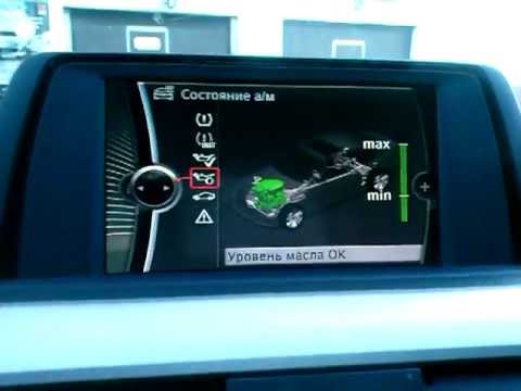

    Ребят, часто читаю, что де у кого-то какие-то деления (шкала, наверное) уровня масла. А это как увидеть. У меня (ф30, 13 год, лакшери) что-то такого не найдено. Только проверка уровня и типа "уровень масла ок". Может что не увидел?

    А проверку уровня то запускали? Она подкидывает чуток обороты и в районе минуты (или меньше) измеряет, потом показывает шкалу с уровнем.

    Запускал, пишет потом просто "уровень масла ок". Надо еще раз попробовать.

    Без шкалы с min-max справа?

    блин сегодня тож проверю. Был уверен что у меня такой шкалы нет

    У всех есть точно

    Блин, первый раз видимо не взял глаза когда смотрел.)))
    Когда взял глаза и посмотрел, все нашлось.
