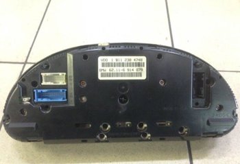

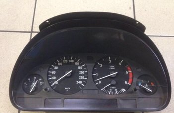

  14. mvnov
    mvnov Banned
    14 фев 2015
    1,352
    Надо? Забирай. Приборка на запчасти. Довольно редкая приборка кстати!

  22. mvnov
    mvnov Banned
    14 фев 2015
    1,352
    Сама приборка- плата. Моторы под замену, защелок мало
  23. Чёрный Самурай
    Чёрный Самурай Абориген
    8 сен 2013
    3,263
    Пермский край
    Да мне бы ...сам корпус...ну где мы всю информацию видим. Экранчике со шлейфом я взял новый, а вот сам корпус плохонький. На моторах, что все пружинки порвал? Я на своих, в принципе, распутывал пружинки уже много раз. Ну, мне бы из двух одну собрать...
